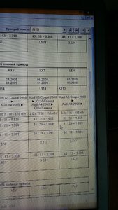

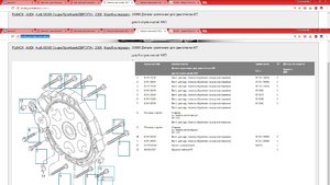

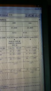

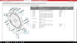

  10. marat89
    marat89 Завсегдатай
    25 май 2014
    628
    A5 3.2 quattro 08г
    #1810 marat89, 11 июл 2017
    Ну одинаковое же, нет?
    Даже передаточные одинаковые
    P.S. печалит тот факт, что столичный официальный представитель АУДИ, не может(или не хочет) оказать консультацию в этом казалось бы простом вопросе.
  11. Maxiimm
    Maxiimm особый гость
    19 янв 2011
    7.878
    Мурманская обл.
    А4 ,RS4
    с виду да
    а официальный представитель скорее всего и не знает
    они таким не будут заниматся
    поищи в сети может кто так делал уже
  12. marat89
    marat89 Завсегдатай
    25 май 2014
    628
    A5 3.2 quattro 08г
    Различия которые я нашёл на схемах, только в системе охлаждения, по причине разных радиаторов, но места подключения трубок, тоже одни и те же. Да разница конечно в мозгах, но у меня мозги от моей коробки есть, у меня всё от неё есть. Только эта грёбаная раздатка, и почему так сложно, продавать её отдельно, не понимаю.
