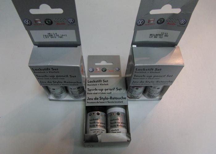

    Хочу заказать комплект краска+лак, который вот такой
    по вину у меня X5/Z7H, если я правильно понял, то код краски - Z7H.
    Код такой LST0P2Z7H?
  18. auzkp
    auzkp Живу я здесь
    13 мар 2006
    2.702
    A4
    как-то так тыц
