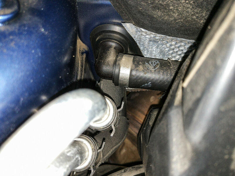

    A5 3.2 FSI на ручке

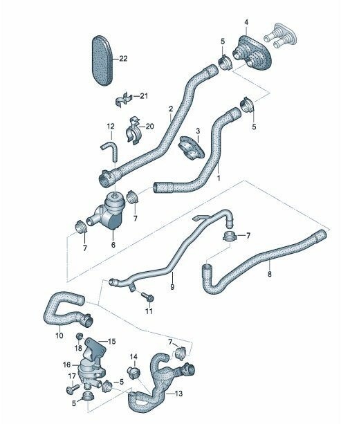

    Вот система без автономки:
    Под номером 6 тот самый вакуумный клапан.

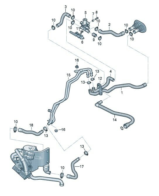

    А вот с автономкой:
    Здесь электроклапан под номером 5.

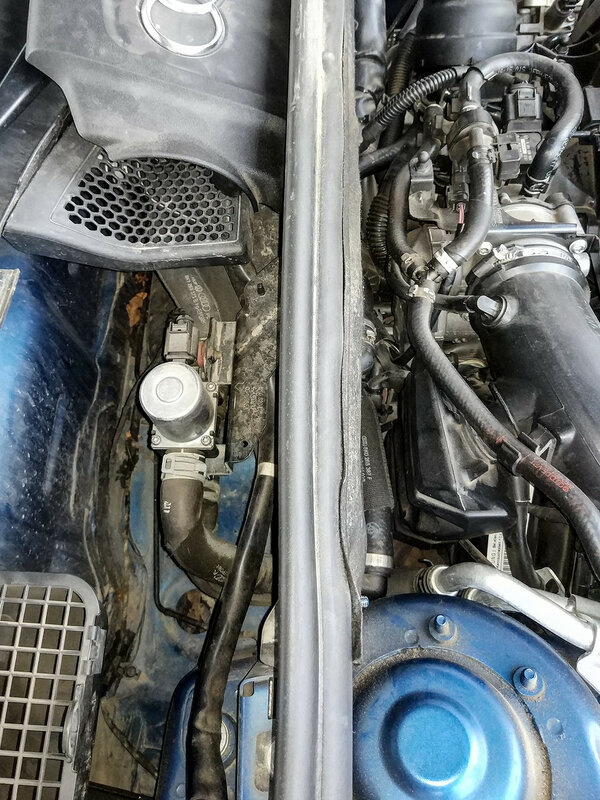

    ну так на драйве все максимально подробно расписано
    попробуй поменять датчик который перед коллектором под накладкой V6

    Максим, спасибо за твой пост! Очень помог. Немного сбило с толку то, что ты назвал его датчиком, а это оказался электромагнитный клапан (датчик давления впускного коллектора находится ближе к лобовому стеклу под другой крышкой). Если кому вдруг пригодится вот номер нужного клапана 037906283C.
    Ps
    Были еще небольшие подтупливания при переключении передач, думал на коробку. После замены этого клапана проблема исчезла, авто не глохнет и на низах гораздо лучше поехала.
