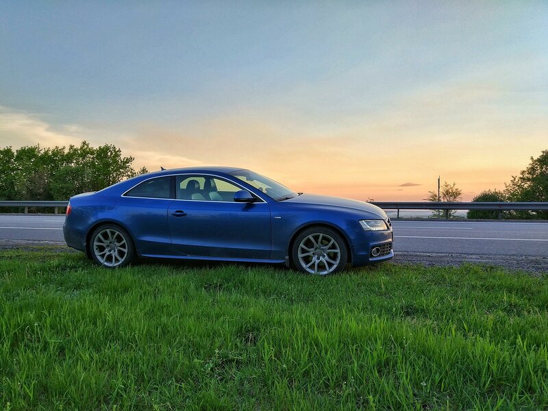

    как у 10 летней машины, такой маленький пробег?

    Она, да.

    Первый хозяин ее купил новой в салоне, потом с 2008 по 2016 год исправно раз в год посещал дилера для замены масла и фильтров по календарному сроку, пробег между этими визитами 2-3 тысячи км в среднем. Все бумаги у меня на руках, плюс у дилера пробивали историю, все подтверждается.
    Как так произошло не знаю, может вторая-третья машина была, запасная. Понятия не имею.
  18. Денис К
    Денис К Участник форума
    15 ноя 2013
    475
    А5 3,2q s-line; A6C7 3.0TDQ; Q5 2.0TQ
    шикарно!

    крашены задние крылья, а на передних нет шильдов слайн почему-то :shock::confused:

    Если я правильно понял, на дорестайле их не было по умолчанию, даже при опции слайн. На рестайле стали лепить. Но я уже заказал и прилепил. :)
    Задние крылья красились у дилера, есть заказ наряды. Бампера менялись и красились там же. Остальное пролазил толщиномером и очень похоже на заводскую краску.
