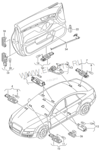

    Я тож задавался этим вопросом, буквально недавно, вот выкладка.

    На Экзисте тоже такая же картинка и не все понятно. Например, деталь 19А куда устанавливается, деталь 4 на какую сторону?

    все понятно ) 4 имеет правый и левый артикул, а 19А на другой иллюстрации.

    имею ввиду монтаж подсветки вот таких ламп: 4F0919178A и 4F0919177A. Кто-нибудь расскажет про это еще?)

    Про подсветку писал, имею ввиду лампу-полосу, на картинке №24, про нее я...

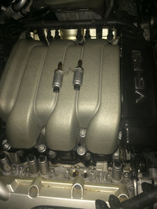

    наверняка тут тоже есть кто страдает от запотевания регуляторов подъема клапанов
    как известно уплотнительные кольца отдельно не продаются и номеров их нет.
    Вот вчера хороший человек нашел решение проблемы,уплотнительные колечки от регуляторов 2.0т
    N91020001
    пруф
    https://www.drive2.ru/l/468888109128351830/
