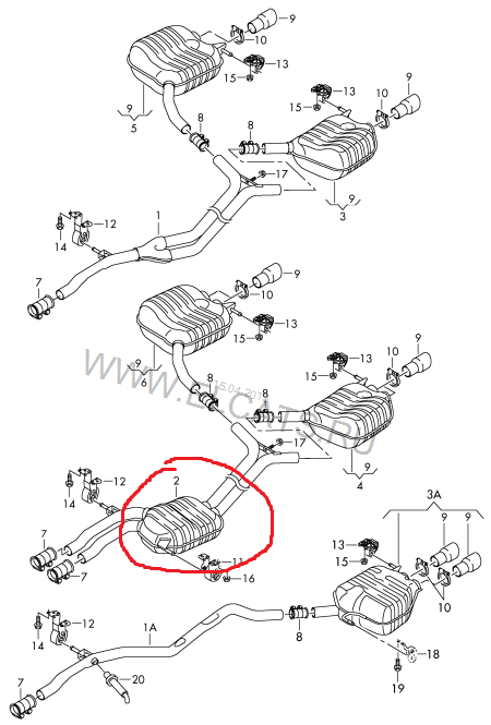

    Вчера также заехал на яму и с другом определили откуда идет тресконтня - средняя часть глушителя
    Код 8T0 253 409 AC
    Только оригинал? Альтернатив нет?

    О, а я думал только у меня так! У кого еще трещит???

    у меня тоже трещит, яж тебе писал чуть выше))))) просто забей и пусть дальше дребезжит))) у меня почти не заметно......

    Блин раздражает эта трескотня)) твой ответ видел, может еще кто здесь заморачивался, хотя наверное надо брать оригинал.
