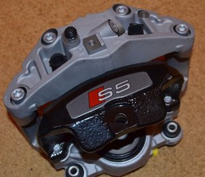

  18. Guver91
    Guver91 Новичок
    27 дек 2015
    61
    Кто нибудь знает где берется эта серая накладка с символикой, или наклейка не понимаю что это? Или это только с завода?
      88,6 КБ
      87
  19. Maxiimm
