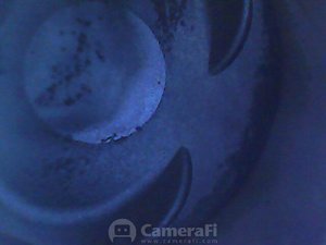

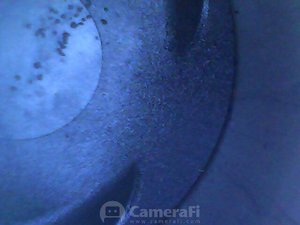

    Давление в топливной рампе (эл. двигателя -> группа 146, Fuel rail pressure):
    На холостых ~36 бар.
    На заглушенной должно строго расти за счет нагрева топлива (вплоть до ~102 бар).
    Если давление в топливной рампе падает, значит форсунки не держут топливо и сливают его в цилиндры, в результате смывается масляная пленка, и далее при запуске с большой вероятность могут появится задиры.
    Тогда по идеи, чтобы уже точно удостовериться, льют ли форсунки, можно после остановки двигателя выкрутить свечи и посмотреть, как выглядит цилиндр, есть ли в нем топливо.
    Я тут на днях китайским эндоскопом заглянул в свои цилиндры, задиры конечно этой штукой не увидеть (фокус слабый, да и камера всего 0,3 мегапикселя), но вот приведу как они выглядят.
      196,5 КБ
      233
      223,4 КБ
      191
