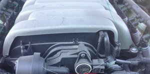

    одноклубники менял кто-нибудь прокладку под регуляторами или сами регуляторы

    скорее всего, масло на них попадает из-за старой прокладки клапанной крышки. с левой стороны поменял они сухие, а с правой регуляторы запотевшие, нужно менять.
