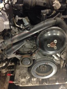

    готов поделиться информацией по проделланой работе: замена цепей.
    3 цепи + 3 натяжителя + 3 успокоителя + сальник коленвала = 30т.р. (Джусси)
    в процессе разбора было выявлено и докуплено: 2 датчика давления масла - высокого и низкого (подтекали) + помпа (люфт подшипника) + прокладки коллекторов с гайками (закисли совсем) + прокладка пластиковой фигни (на фото) + 2 прокладки клапанных крышек = 8800р. (половина Джусси, половина кунцево)
    4 литра масла + 3 литра концентрата антифриза + вода + 1 литр масла в коробку (200/300 грамм ушло по факту) + 1 литр масла в ГУР (100 грамм)
    по работе наверное не очень информативно т.к. делал у знакомого мастера в гараже - потому вышло 20т.р. + 1 неделя времени.
    вот такой примерно у меня вышел расклад ...
    менял потому что при запуске на холодную появился металлический звон - цепи растянулись и штока натяжителя не хватало для их натягивания.
      94,2 КБ
      80

    а есть сравнение цепей, ну визуальное? кратковременный, металлический звон при холодном пуске, это допустимая симптоматика и никак не повод к замене цепей. Также, еще вопрос, почему меняли три, а не четыре? я видел меняют два верхних натяжителя, а тут как то три, и не два, и не четыре...почему?
    Кстати у меня тоже меняли прокладку фланца помпы, потом в итоге и сам фланец этот пластмассовый херакнул...стоит не дорого и прокладка вместе с ним идет (как и отдельно), можно было сразу махнуть. И третий вопрос, какой пробег нынче?
  17. Денис К
    Денис К Участник форума
    15 ноя 2013
    475
    А5 3,2q s-line; A6C7 3.0TDQ; Q5 2.0TQ
    звон был отчетливый и с каждым днем время его звучания возростало.
    менял три потому что Дима сказал что 4-я цепь не нагружена и не растягивается (из его опыта). натяжители менял те что он же мне посоветовал поменять, все они с пластмассовыми частями, хотя на вид были не особо изношены.
    при снятии задней пластины взору предстали натяжители штоки которых были вытянуты на пределе возможности, т.е. дальше некуда уже и цепь при этом провисала, не сильно но заметно. вообще конечно печаль, что в столь технологичном автомобиле стоит велосипедная цепь 60-х годов выпуска... можно было как то ее усилить хотябы, японцы давно это делают.
    помпу поменял потому что люфт в подшипнике был, никаких других признаков (подтеки или гул) не было, просто для профилактики, стоит впереди так что если что замена чего то там еще не проблема, двигатель снимать уже не нужно)))
    пробег на данный момент 105 000 с копейками.
