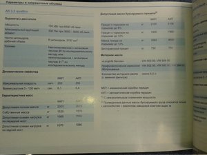

    В инструкции по эксплуатации ничего не сказано про 507.
    Там указаны 504 для лонглайф и 502/504 для стандартного сервисного интервала 15 т.км.
    Вот сфоткал сегодня:

    507 это еще более строгий допуск для масел

    Да я к тому, что вы так категорично написали про 502 и сервисный интервал 7 т.км. Раз его производитель рекомендует даже для 15 т, то уж 10-11 можно ездить смело. Тем более, обычно на маслах если есть 502, то есть и 504. А вообще допуск не означает что чем больше, тем лучше, это просто различные маркировки для различных двигателей. Вы точно уверены, что 507 рекомендуется VAG для 3.2 FSI?

    да уверен.Они могут и 20 т.км на масле проехать только из-за нашего бензина с высоким содержание серы масло быстро теряет свои свойства.

    Противоречивые мнения везде на счет 507 и 502.
    Где-то пишут, что даже сам VAG в России рекомендует лить 502 из-за плохого качества нашего бензина, а типа 507 расчитан на более чистый бензин.
    Заказал пока на всякий случай на самовывоз 7 литров Motul Specific 504 00 507 00 5W30 https://www.motul.com/ru/ru/products/oils-lubricants/specific-504-00-507-00-5w30
    До субботы есть время подумать :) Хотя в сервисе, когда записывался, мне тоже сказали, что лучше лить 502/505

    Че за пурга в тексте, какой 507?
    502/505 означает 502 допуск для бензина и 505 для дизеля, 504/507 означает 504 допуск для бензина и 507 для дизеля. 502 и 504 вместе быть не может, так как одно масло относится к полнозольной группе, второе к (low-saps) низкозольной С3, не говоря о прочих отличиях в рецептуре, использовать как правило можно оба, почти на всех мотрах ваг, кроме моторов оборудованных насос-форсунокой для которой существует отдельный допуск с содержанием специальной смазывающей присадки. Что касается интервалов, то 7500 оптимален для обоих допусков, так-как анализы отработок показывают, что в большинстве случаев масла начинают срабатываться после этого порога, хотя этот показатель очень индивидуален и зависит от условий и региона эксплуатации авто, но как средний вполне подойдет всем.
