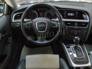

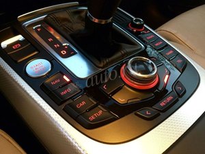

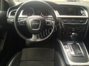

    Подскажите плз, почему на 3.2 кватро где-то есть S режим, а где-то нет? И панель вокруг коробки разная из-за комплектации?

    #1117 Maxiimm, 25 июн 2015
    зависит от комплектации
    фото
    1.панель ММИ,кнопка драйв-селект не видно она повыше под климатом.
    2.под рычагом (самая нижняя) есть кнопка драй-селект ей и врубается спорт режим.Там три режима комфорт-авто-динамик.
    3.нет кнопки драйв-селект,поэтому режим S на ручке акпп есть
