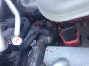

    У меня сейчас вот такая ошибка появляется
    2 ошибок найдено:
    6321 - Датчик давления во впускном коллекторе-G71
    P1158 00 [032] - недостоверный сигнал
    Периодически - Не подтверждено - Проверено после сброса памяти
    Момент неисправности:
    Статус ошибки: 00000001
    Приоритет ошибки: 2
    Частота ошибки: 5
    Пробег:: 116825 km
    Дата: 2015.05.01
    Время: 15:48:28
    6306 - Давление на впуске/масса воздуха <-> отклонение угла положения дроссельной заслонки
    P0068 00 [032] - -
    Приоритет ошибки: 2
    Частота ошибки: 5
    Пробег:: 116825 km
    Дата: 2015.05.01
    Время: 15:48:28
    Готовность: 0010 0001
    как я понял это происходит при схожих симптомах.
    только у меня автомат,например лежачий полецейский под горку проезжал без газа,и она заглохла.Других изменений в поведении нет.
    Когда только ее купил,она глохла бывала просто на паркинге ошибка была или эта или похожая давно было не помню уже.
    Ну виной всему был датчик который находится под накладкой V6 fsi.Сейчас тоже на него думаю.
    вот он
      104,5 КБ
      87

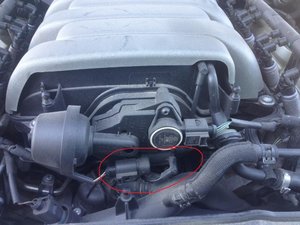

    вот они справа и слева
      74,5 КБ
      87
  17. Maxiimm
    Maxiimm особый гость
    19 янв 2011
    7.878
    Мурманская обл.
    А4 ,RS4
    вот их номер:hi:
    WHT002789

    Maxiimm, это электроклапан.
