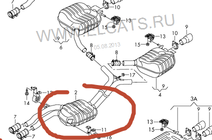

    Это?
    А у меня кажется, да и товарищу, который со мной слушал этот треск на яме, что звук именно из задней левой банки, вот и подумал вварить вместо двух бочек два пламягасителя и 100% звук будет другой, но вот на сколько, т.к. тазовый прямоток не нужен, хочется оставить тишину до 3000 оборотов.

    Да, у меня звук в сервисе первоначально определили из банки, которую ты обвел на рисунке.
    Вместо задних банок нельзя ставить пламягасители. Нужно вваривать именно банки, только другие - какие это уже подбирать по звуку нужно.
