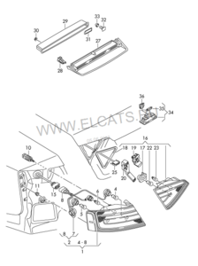

    Как поменять лампу стоп-сигнала на купе? Фару снимать?
    Может есть мануал с картинками или похожий?

    Если внешнюю часть, то все просто. Открываем боковую крышку (где предохранители если справа). Там увидите черную пластиковую заглушку продолговатую прямоугольной формы (на рисунке под номером 10). Она с резьбой. Откручиваете ее, вытаскиваете. Затем тянете фару на себя и все. Дальше все просто. В той части что на багажнике пока не менял но там не сложнее должно быть

    Сбегал на парковку)
    Спасибо, теперь ясно :thumbup:
    Разобрал, надо теперь лампочек прикупить
