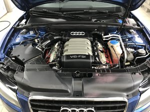

    Люди добрые подскажите, столкнулся с проблемой, перестала запускаться на холодную, утром, у нас -10 за бортом, простоит ночь, включаю зажигание, а температуру показывает 90гр, соответственно не запускается, крутит, вспышки есть, но ни в какую. Может ли быть из за мойки мотора(хотя прошло уже больше недели), понимаю, что может быть датчик температуры ОЖ, где он находится на нашем моторе? И он ли это 1193101400?
  3. ВованНУР
    ВованНУР Новичок
    16 апр 2018
    10
    Ямало-Ненецкий АО
    Вот мотор, ткните где смотреть этот датчик пожалуйста
