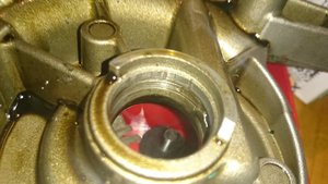

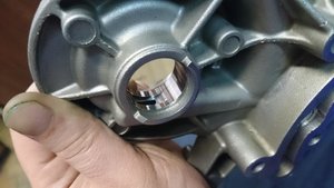

    Первым делом заменили задний сальник коленвала (меняли мои знакомые, в виду отсутствия у меня приспособления для поднятия двигателя). Сальник «расклеился» и такое, со слов моих знакомых довольно часто встречается на vagовской продукции. После снятия коробки с масляных магистралей вариатора потекло масло. Все 4 уплотнительных кольца магистралей (вход в радиатор ДВС и фильтр вариатора) заменил.

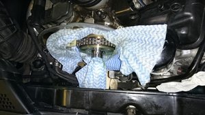

    Теперь я и не менее щепетильный товарищ приступили к замене цепи грм и балансирных валов (попутно). Данную процедуру можно было сделать, не разбирая морду, но вся передняя часть двигателя, телевизор, радиатор и бог знает что было в масле и грязи, местами сантиметр толщиной, болты металлической крышки цепи грм вообще видны не были, поэтому решено было разобрать морду и хорошенько все отмыть, благо как химия так и мойка высокого давления были под рукой. Так же масло сочилось через верхнюю пластиковую крышку цепи и через магнитный клапан фазовращателя. Резиновые уплотнители этих деталей стали пластмассовыми, уплотнитель крышки вообще прикипел и отрывался кусками от двигателя…

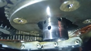

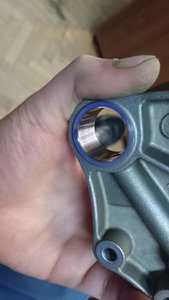

    Разбирая переднюю часть двигателя столкнулись с проблемой демонтажа опоры распредвалов…она смещалась на полсантиметра и дальше никак…С помощью крепкого словца и большой отвертки опора таки была снята, но что мы увидели теперь видите вы… опора и распредвал в диких задирах, на распредвале прикипели металлические бляшки и все это дико задрало опору…Эти же бугры не давали снять опору.
    Это явилось следствием масляного голодания в верхней части двигателя из-за умершего сальника коленвала.

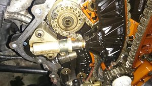

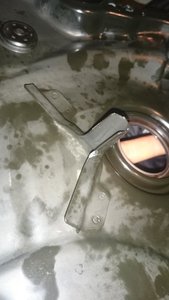

    Дальше больше, натяжитель цепи был полностью в выдвинутом положении, цепь начала грызть металлическую крышку грм. При ручном прокручивании мотора цепь собиралась в складку и только святой дух наверно не позволял ей перескочить…Каждый запуск мог быть последним.

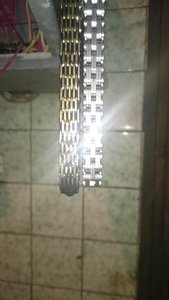

    Повесив новую и старую цепи видим ощутимую разницу в длине…
    Видео здесь: http://www.youtube.com/watch?v=4sNNkUYFwvs
    В виду экономии владелицей денежных средств было принято решение заменить опору на б/у, убрать задиры с вала…Осознавая увеличение зазора в данной области…но хозяин как говорится барин… Б/у опора была куплена, по виду «хорошо поработала», с соответствующими следами. Отверстия под валы в опоре отполировал, впускной вал «отшкурен» и отполирован…опора встала чуть с более легким усилием чем на моем и товарища двигателе. Двигатель работает с небольшим «лишним шумком в верхней части», но все же тише чем было с задирами, возможно сказалось масляное голодание…
    В завершение данного рассказа винсом помыл форсунки, раскоксовал поршневую, поменял масло и попутно устранил кучу различных «мелочей» о чем в принципе не просили, но были искренне рады :)

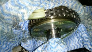

    Масса вопросов от форумчан по ремонту 4-х цилиндровых ТФСИ моторов второго поколения сподвигла меня на этот отчет.
    Сначала немного предистории: на А5 я пересел с пассата Б5, на котором вообще не знал что такое расход масла. Максимальный расход был 100-200 грамм на 15к, который вообще стал нулевым после чистки ВКГ и замены прокладки клапанной крышки. Поэтому расход в 1 литр на 300 км на ауди для меня стал ударом :) Съездил сначала на консультацию
    к оффициалам, те предложили сделать МОПС (МО+сальник КВ+ПО двигателя). Смысла в этой операции при таком расходе я не видел, поэтому отказался. Поршневую без мопса они отказались менять, да и ценник за работу загнули конский. Было решено искать неоффициалов. Поездив по сервисам, понял что далеко не все хотятся браться за этот мотор. Утверждают, что надо растачивать блок, а без этого не хотят давать гарантию на работу. Оффициалы же сказали, что еще ни на одном таком моторе не было необходимости в расточке.
    В конце концов был найден сервис с нормальным подходом клиенту и желанием взяться за этот мотор. Минус был в том, что ТФСИ они еще не капиталили и соотвественно не знают о его нюансах. Покурив интернет, принял решение сам составить список деталей под замену и лично контроллировать процесс ремонта.
    Насчет поршней нарисовалось три варианта:
    1. Замена на поршни 06H107065DD + шатуны 06H198401D (схема оффициалов)
    2. Замена поршней на неоригинал Kolbenschmidt 40247600 + кольца с прорезями Mahle
    3. Расстачивание старых поршней под оригинальные кольца что идут с поршнями 06H107065DD
    Первый вариант был отметен сразу по причине замены еще и шатунов. На рассточку я не решился, кто его знает как там токарь рассточит поршни. И вот пришел день когда машину загнали в сервис и начали разбирать. Вот тогда оказалось, что в наличии у поставщиков пропали колбеновские поршни, самое раннее обещали через 2 месяца. Столько долго я ждать не захотел и решили поискать заменители. Сервисмены по своему справочнику нашли, что эти колбены являются заменителем для оригинала 06H107065AM которые идут под 21 палец и их можно поставить на старые шатуны. Ценник на них в Латвии был около 230 евро за
    штуку. Поиски в нете вывели на амриканский сайт по тюнингу, где эти поршни были куплены всего за 130 баксов за штуку. Надо заметить, что от колбенов эти поршни отличаются формой дренажа на маслосъемных кольцах: прорези на АМ вместо отверстий на колбенах. То есть 06H107065AM = Kolbenschmidt 40247600 + Mahle 03319n0, что полностью соответсвует второму варианту ремонта. Также были заменены цепи и натяжители ГРМ и балансиров на модернизированные, масляные форсунки от мотора BZB, все ремни (которые уже потрепанные были), маслосъемные колпачки плюс всякая мелочевка.
    Сразу после ремонта ждали некоторые сюрпризы: сразу в сервисе забыл посмотреть уровень масла и уже на следующий день увидел что он на одно деление всего выше минимума, который через день после поездок вообще стал пустой. И вот тут я запаниковал, сделать такой ремон и вернуться к чему было. Но подлив чуть больше поллитра масла уровень замер на отметке 2 деления ниже максимума. Сейчас проехав примерно 600 км уровень стоит на месте :) Оказалось, что в сервисе залили 4.7
    литра масла, в то время как после капиталки нужно заливать почти на литр больше чем при обычной смене масла. Также после ремонта появилась масса ошибок по половине контроллеров, которые ушли после сброса. Кроме ошибки по корректору фар. Пришлось ехать к оффициалам и делать адаптацию.
    Ощущения после ремонта: мотор стал работать гораздо тише, никакого постукивания цепей. Кстати, угол распредвалов по компу до ремонта был более 7 градусов (показания к замене), сейчас по нулям. Старый натяжитель вылез на 6 рисок. Вовремя, вовремя цепь поменяли :)

    Новые поршни уже в цилиндрах, в ожидании...
    Маслосъемное кольцо на старом поршне полностью забито коксом, не удивительно, что все масло летит в камеру сгорания
