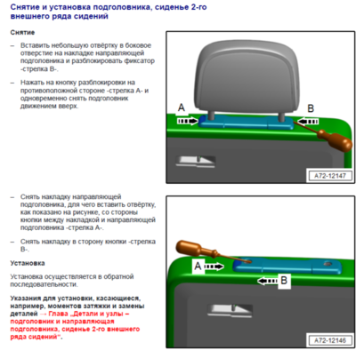

    Коллеги, приветствую!
    Как снять подголовники задних крайних сидений?
    В инструкции указано ключом в отверстие - пробовал, ничего не получается..
