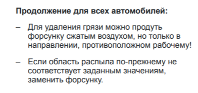

    Кто-нибудь знает как регулируются омыватели лобового?
  2. АндрейР
    АндрейР Желаю чтобы все!
    19 апр 2004
    65.944
    A3\8P\2,0Т\Q
    По ELSA они не регулируются, продуваются, если не помогло-замена.

  4. aviatechnik
    aviatechnik Живу я здесь
    22 май 2012
    1.536
    Q7 TDI 4M
    Точно? на доресте 4M была инструкция по регулировке, где-то давно выкладывал. Насколько помню там рядом с форсункой регулировочный винт torx.

  5. АндрейР
    19 апр 2004
    65.944
    A3\8P\2,0Т\Q
    И на рестайле этот винт есть, но по ELSA только замена.
  6. aviatechnik
    22 май 2012
    1.536
    Q7 TDI 4M
    я бы все таки попробовал вначале прочистить и отрегулировать перед заменой...

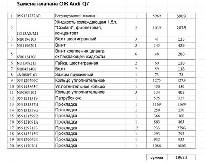

    Подскажите, сколько обойдется сегодня замена клапана охл. жидкости. Хотел узнать по Москве. И что ещё к нему надо докупить при замене (всякие прокладки ......), т.к. знаю что до него добраться не просто( Может у кого есть свежая инфа )
  16. pombur
    pombur Участник форума
    21 июн 2019
    261
    Башкортостан респ.
    Audi Q7(4M) 3.0TDI 2016
    вот полный перечень необходимых запчастей. Цены 21 года, актуальность по номерам сами можете уточнить
    Юрий222 нравится это.

    А номерок torx не подскажете?
  18. aviatechnik
    22 май 2012
    1.536
    Q7 TDI 4M
    в инструкции которую прикладывал выше написано torx размера 9
