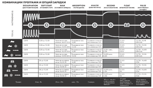

    На основе собственного опыта: во время длительного отъезда на основе дистанционно получаемой информации о напряжении АКБ заводил (дистанционно) один из автомобилей и могу подтвердить, что заводя его каждые 2 недели ровно на 20 минут (настройка автовыключения двигателя при дистанционном пуске), этого было достаточно, чтобы длительно поддерживать заряд АКБ на приемлемом уровне. (Это была вынужденная мера, и надо понимать, что могут отличаться и оказывать влияние разные факторы, температура, токи "утечки" на конкретном авто и т.д.).
    Если есть возможность воспользоваться розеткой в течение длительного времени, то имеет смысл оставить на постоянную работу хороший зарядник с продвинутым алгоритмом зарядки и поддержанием циклического буферного режима (что позволит избежать перезарядки), например, шведский Stek MXS 5.0:
    Он дороговат, но очень удобен (тем более, если автомобиль не один, то ему всегда найдётся применение).
