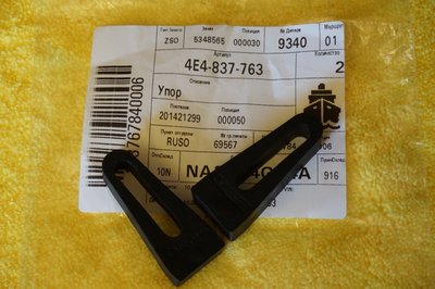

    Q7
    да это хрень,я купил такие,они крупнее петли настолько что вообще странно как она закрываться будет,там весь замок в двери от нее развалится,там надо на петлю толщины добавить не больше пары слоев изоленты,но никак не 2-3 мм

    Эта " хрень" штатно устанавливается на бронированные А8.
    Для других ваговских машин, ее толщину рекомендуют уменьшить в два раза, разрезая вдоль.

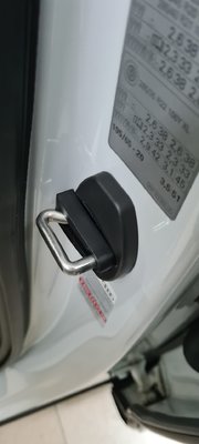

    Эта хрень прекрасно работает, если купить подходящую.Замок своим краем заходит в клин и фиксируется корпусом на упоре (плотная резина).Защелка работает рядом с упором и выполняет лишь роль фиксатора. Все сидит плотно. Больше года пользуюсь, вообще без нареканий. Замок, а за ним и навесы быстрее разбивает, если всю эту конструкцию начинает на неровностях трясти и бить о металлическую петлю. И это быстро происходит. Проходил. Черная изолента :shock:проявила себя как сильно временная мера.
    Но повторюсь, что пользуюсь сейчас упорами на другом авто и без доводчиков. На Q7 не пробовал, может на этом авто пока и изолента панацея, но все же заказал. Буду примерять.

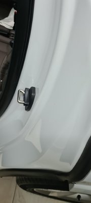

    Пришли, заказывал на ОЗОНе, фото выше #502. Установил голыми руками без проблем. Ничего не резал. Перед почему-то туговато, зад легче сел. Смазал после немного замок и сам упор. Все работает без нареканий. У меня стоят на петлях пластиковые защитные чехлы. Так вот, сначала попробовал без них. Все закрывает, но внимательно посмотрев, решил их все же вернуть по причине того, что упор лишь краем заходит в замок. С ними вообще все на своих местах. Кстати, в комплекте есть резиновые кольца 4шт. для этого.

    Нормально работают, нагрузки на доводчики не заметил, если только чуть. Но все прирабатывается. На другом авто тоже сначала немного туго было, через неделю норм стало. Закрывается глухо, без расхлябанности. А на счет подрезки, там разговор был вроде как вдоль, т.е ширина, не высота.
