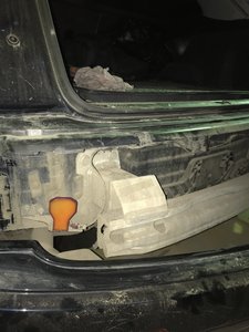

    Спасибо. Но у меня с левой стороны под заглушкой нет ничего, только видно металический усилитель. А с правой стороны только место для буксировочного крюка. Машина из сша, может из-за этого? Спасибо

    Необходимо извлечь заглушку куда закручивается петля для транспортировочного троса, заглянуть в окно и увидеть в фонаре болт(торекс) который необходимо выкрутить после этого фонарь легко извлекается.

    Добавлю, что для этого нужен длинный ключ Торкс, он есть в комплекте штатного инструмента.
    Видео как снимать фонарь есть тут в теме про "Удобные мелочи" в контексте обсуждения замены лампочек в этом фонаре на светодиодные https://www.audi-club.ru/threads/lajfxak-udobnye-melochi.485733/

    Спасибо. Все получилось
