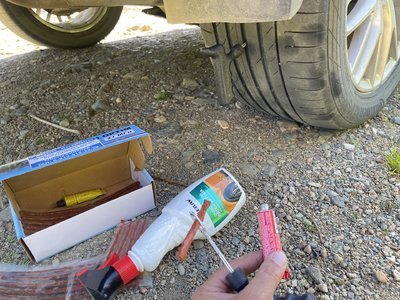

    На выходных ставил жгутик… давление падало 0.1 кг/см2 за 10 мин
    Заделал за 5 мин, самое сложное прокол на слух и пузырение найти….

    пузырение найти поможет пульверизатор с омывайкой ну или просто водичка)
