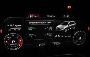

  13. АндрейР
    АндрейР Желаю чтобы все!
    19 апр 2004
    65.944
    A3\8P\2,0Т\Q
    Выше картинка.
    Смысла да, особого нет, ну разве что давление можно не проверять манометром.;)
  14. zlt
    zlt Живу я здесь
    30 авг 2017
    3.807
    Латвия
    Q7 60TFSIe 2026MY
    C картинкой, это уже ТРЕТИЙ вариант . Причем подозреваю, что с картинкой штатно идут уже датчики повышенной точности. Да и на них разброс числовых показаний в пару десятых. Посему привязка аварийной пороговой индикации не к абсолютным показаниям давления, а относительно зафиксированного уровня.

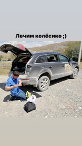

  18. БЕГИмот
    БЕГИмот Живу я в AUDI Q7 4М
    26 дек 2011
    7.811
    Красноярский край
    Q7 4М + 4L BUG,07+Q5 CNCD,13
    на 4L с такой же системой отображения давления в ММИ в горах Таджикистана и Киргизии пробивал колёса, так очень удобно смотреть падение давления. Когда до 0,7 падало подкачивал и ехал дальше, пока после серпантина-спуска не нашёл относительно ровную площадку для ремонта колеса.
