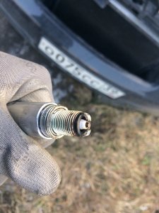

    a6/c5 2.4AGA 98г. ак
    Всем привет подскажите по нагару норм или обедненная смесь? CMOghH3HBC4.jpg pd5aMVRGBCw.jpg

    Парни компрессия на теплом двигателе 10 - 10.5 это норма ? или мало?
