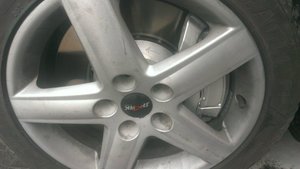

    Внесу свою ложку, имею или меня хз, 2002 года кваттро тракторный сарай, тормазов небыло ну ни как.
    Итог возможно не окончательно зима перед 320 на 4х колодочных лукосах, лето ретрофит суппортов сы8 4х поршневые бребы с 345 ми дисками, зад всепогодный 280 х22 ретрофит от сы6.
    Зы тормаза не идеал но уже тошнить можно.
    Леша забыл добавить что переставить 312 на дорестайл без скоб от тт не получится или переставлять ноги.
    Ну и по жопе куча мелочей как разные кулаки и т д.
    Без примерки не удасца. Так что бы болт он.

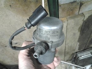

    На С5-х рестайл тоже стоят электровакуумные насосы в тормозной системе, если я правильно конечно тебя понял, то это он...

    Об том и речь, что на рестайле он есть, а на доресте только на аллроудах. А у меня стоит чудо инженерной мысли с кучей трубок и стоимостью тыщ десять по нынешним ценам и есть подозрение, что работает это чудо не ахти.
    Зы: это у тебя с разбора еще лежит или просто картинка? А то может забрал бы его у тебя по сходной цене.

    Да Миш это с разбитой, несколько месяцев назад продал.

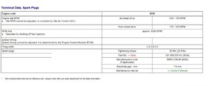

    Вопрос по зазорам в свечах.Ельза просит 1,6 мм не много ли? чтото одолевают сомнения......

    ))))) 360 если только на роторах ибо штатные диски с рс 4 год назад по штука не наших денег были. Глубина диска дурацкая.
    а 5 лучевой диск тогда огружать сложно, или суппорта не дадут. Я пробовал.
    мои ббсы внутри на 10 мм больше и все лезет супер.
    а так лежат уже год 5лучевые звезды хз что с ними делать. 5 дисков и + 1 заварочный.
