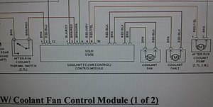

    A6 coolant fan control.jpg на схемах a6 c5 есть версии системы охлаждения как с блоком электронным управления вентиляторами (основной и кондиционера) так и без оного. не готов сказать, где какая схема используется, но там где основной вентилятор приводится в действие вискомуфтой, там его нет. и там же полагаю что нет смысла ждать работу вентилятора после того как заглушен двигатель.
    по поводу нагрева после остановки, то да, после остановки температура поднимется на какое-то время и поднимется я бы сказал на градуса 3-5 примерно в зависимости от типа двигателя. думаю что 1,8 на 3 град а V6 на 5. но уж точно не 90 и 100 .... раз конструкторы не поставили принудительное охлаждение то видимо запас тепловой достаточен, чтобы не беспокоиться о таком поднятии температуры.

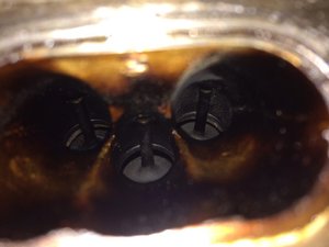

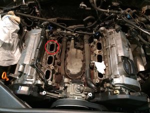

    Мужики привет =))) Наконец то я долез до ридукционных клапанов, поменял резинки треск цепей сегодня запускал не было =))) Но теперь проблема в другом вот фото 6SA6YX4KeCY.jpg я отметил в каком масло было на клапанах H8ZLplEKosE.jpg во всех других вот так Dllm5bPwk4Q.jpg из за чего так ?? все клапана немного в масле но маленькая прослойка так сказать жирненькие а вот в том котором я отметил много масла, так самый прикол масло она у меня практически не жрет на 7000 доливаю где-то литр это максимум и если поджаривать. В утюге было много кокса =((( не понятно из за чего масло мотуль лью вот это x1M8XMoApOo.jpg беру только у дилеров с номером производства. Меняю каждый 7000 да и сами клапана какие то черные. Может из за того что я ездил с забитой системой вкг около 5 лет ? Я не давно только все поменял и собрал сделал как надо, раньше только у мастеров ремонтировался а сейчас сам так как понял что ни кто не шарит пока сам не разберешься ни кто тебе не поможет. Кроме вас конечно =)) Стала клапанная крышка отмываться она у меня из за вкг вся с коксом была нагар такой черный как и на клапанах.

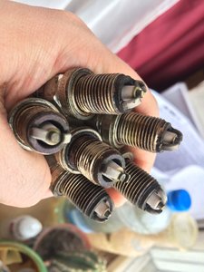

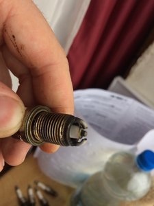

    И да кстати выкрутил свечи вот фото FffffffffffffffjqvwjjJgr8.jpg 33ovHqLKXtc.jpg норм? или беднит смесь? Ремонтники сказали все хорошо в нете полазил посмотрел фотки пишут что бедная смесь =( что думаете?
