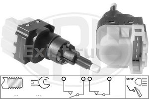

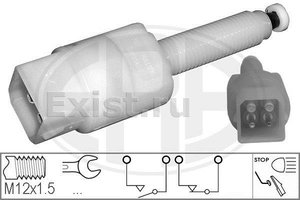

    огромно спасибо за полную инфу вот бы неплохо номерок этой лягухи узнать
  11. seryi2772
    seryi2772 Живу я здесь
    1 янв 2013
    1.318
    A6 C5 1.9 AVF 02
    А ты лягушку хоть видел?
    Если дата производства авто (6/01-4/02),то 4A0 945 515A,если (5/02-1/05),то 1K2 945 512RDW.Как номера по порядку,так и фотки
