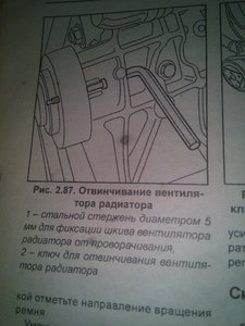

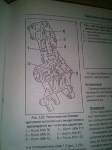

    Этот болт прикручивает с одного торца ступицу вискомуфты к подшипнику,а сдругого прикручивается вентилятор.Нужно снять вентилятор вместе с муфтой,открутить пропеллер, поставить муфту на место и накинуть ремень.

    Откручивать так
    На этом кронштейне"гены,муфьы,гур"

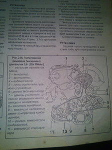

    Общий вид

    Хорошая книжка. Попробую подлезть не снимая кронштейна.
