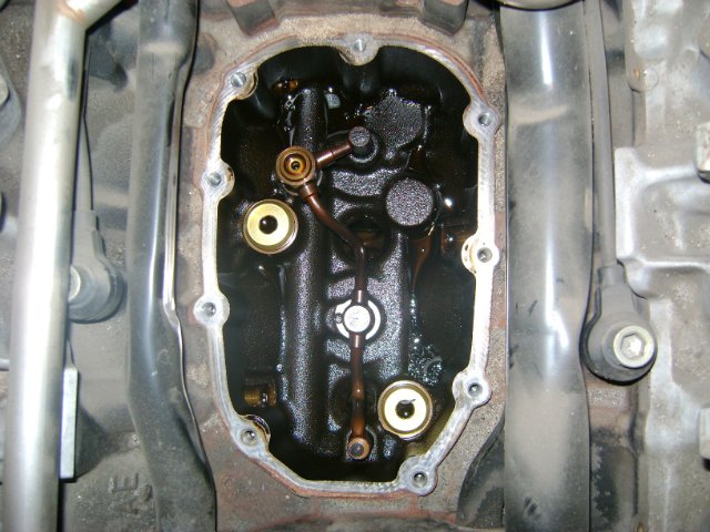

    Всем привет ещё раз =))) Решил убрать этот звук по утру трррррр который =)) Вообщем не могу найти эти клапана редукционные 059103175A они стоят вот тут fedaa9a5cf9c.jpg выглядят вот так 00829f0215a9e767b4fa94f9c7b29365ef.jpeg на емексе есть под заказ и стоят космос =((( Есть ли аналоги ? какие взять? Или где подешевле оригинал найти?? Подскажите сайты =(((

    Аналогов нету 059103175A, его походу заменили на 059103175F

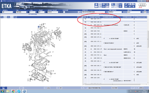

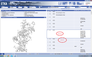

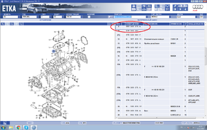

    Кстати клапан и тот и тот есть в ЕТКЕ ВОТ смотри Безымянный11.png Безымянный222.png вот в этих номерах двигателя Безымянный333.png Как я понял у меня двигатель АГА тоесть мой вот этот номер ?059103175A

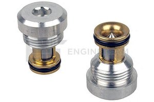

    Да я тоже поменял два регулятора фаз газ один оригинал поставил а другой немецкий аналог за 7000 треск стал тише но есть!Менял так как башмаки разбило а разбило 100% из за того что по утру треск идет и бьет башмаки, думаю что клапана поменяю и все норм будет =)) У меня вот только один вопрос чем отличаются эти клапана ? просто 059103175A он дороже на порядок =((( чем 059103175F как думаете есть ли в них разница ? Цены космические какие то на эти клапана. Хочу купить этот клапан VAG 059 103 175 F пойдёт ли он мне у меня 2,4 aga на емексе они оба якобы подходят мне но в чем разница?? Может один больше давление держит чем другой? и это скажется на работу двигателя? Заранее спасибо всем, Помогите разобраться полезу сам туда =) Так как на наших слесарей наедятся это просто ужаса да и чистить все никто не будет песка на трясут в цилиндры вообщем самому такие работы надо проводить =)

    Да я видел видио вот оно тут показано как их менять, но много почитал говорят что есть не разборные и я боюсь когда залезу попасть на не разборные =((( Да и где такие колечки найти надо же не простые что бы температуру переносили и масло их не повредило. Диаметр и толщина резинки должен быть таким же а то клапан не до конца будет закрываться если бы кто скинул артикулы на резиночки эти.

    В любом магазине по гидравлике.Только старые возьми для обрасца.Ну или клапона под замену,всё зависит от мани.Я не вижу смысла менять полностьё,попробуй заменить калечки,если уж не получится тогда куда деваться.Калечки найдёш не переживай.

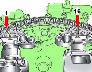

    Ещё вопрос если цепи были бы растянуты то я думаю метки бы вот эти c5a75aa1367cc3cf722ab13a2e06a708.jpg были бы не по центрам?? Я свои смотрел они почти по центру немного пол мили метра не в центре

    На крышки будут потёртости от цепи и под цепью на головки будет след блестеть будет.
