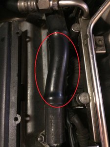

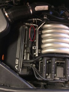

    Мужики привет =) Вчера тросик газа менял и увидел лопнувший шланг вот он b7gBSMHzK5I (1).jpg LrYXuoV1c-k.jpg я его отмыл а так на трещине шланга был нагар =( Сложно его поменять? За что отвечает этот шланг? Влияет ли эта трещина на работу двигателя? Заранее благодарен =) Поковырялся в етке нашел его 4B0422893A шланг обратной магистрали. Как я понял это шланг высокого давления гидроусилителя руля ? На что может влиять эта трещина? И если обмотать этот шланг высокотемпературным скотчем (термо скотч дорогой) поможет ли? Новый космос стоит =((( Вообщем посоветуйте что делать?

    Это шланг высокого давления ГУР, идет от насоса на рейку. Часто у многих мокреет. Новый стоит дорого. Ездить можно долго, если не прогрессирует и не ссцыт сильно.

    Термо скотч поможет?
  14. alexander_kr
    alexander_kr северянин
    19 фев 2014
    1.198
    VW touareg GP
    Если он держит 120 бар, то да.

    ничего себе 120 бар так много.. Придется менять шланг =( Слушай что бы его поменять надо жидкость гур слить да?

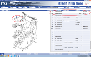

    подскажите какой номер ваг именной мой??? Вот фото их два =) 111111111111111111122222222222222222222222.png
    Я так понял первый это мой ??? Есть аналог
    Hans Pries
    113360585
    3000 стоит как думаете стоит его брать или комно? =(
    Не понимаю почему так дорого стоит ? Вроде ничего сложного металлическая трубка и немного армированной резины =((
