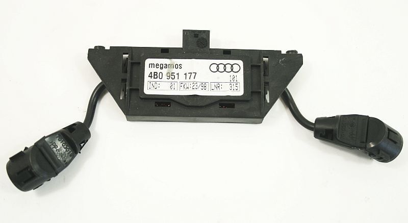

    микрофон стоит в обшивке левой передней стоики под решеткой
    а это похоже на датчик объема
    штатная приблуда не может торчать на проводе в щелях обшивки

    нее. датчик объема на обшивке верхней средней стойки стоят (их два на каждой стороне и 4 всего в машине) и без провода так как оба (перед/зад) датчики тут же на небольшой блочок контачат без провода.

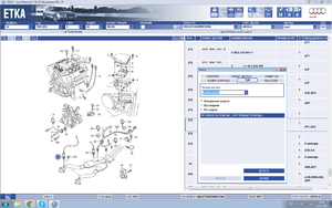

    Всем привет мужики =))) Загорелся лямбды взять новые =))) В етку зашел и офигел сколько там разных лямбд мой двигатель 2.4 AGA автомат до рестайлинг, с аббревиатурой AGA лямбд нету, но есть APC AGE эти буквы есть на двигателе V6, как я понял это мои лямбды? Вот номер ваг их 030906265BH Я прав? Если нет скажите мне ваг номер их правильный, заранее благодарен =) И подскажите какую марку лучше купить?? Bosch,SWAG,NGK,BERU,Chrysler,Dello,Delphi,Denso,ERA,FAE,FEBI,Hans Pries,Hella,Magneti Marelli,Meat & Doria,Meat & Doria,Mobiletron,RUF
    Планирую купить вот эти
    Bosch
    0 258 003 759 что думаете?
