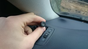

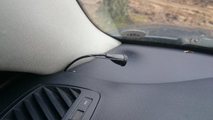

    Доброго времени суток задался тут не давно вопросом, что это такое. необычная детали или датчик находится слева, выходит из под стойки... выглядит как микрофон какой-то...

    Если не ошибаюсь это и есть микрофон для штатного телефона .

    по виду однозначно микрофон, а по месту расположения- явно не на своём. так в машинах оригинальные микрофоны не делают. они располагаются за прорезями или маленькими отверстиями в отделке. чаще всего там где передний плафон на потолке . думается что его сняли когда-то и решили вот так поместить... причина? - можно только строить догадки
    или его доставляли позже ,а так как не было панели с прорезью под него, то установили так как видим... совсем снаружи
