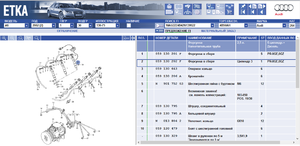

    Всем привет!Подскажите пожалуйста!Какие форсунки должны быть на моём движке 2.5TDI AYM? вин.WAUZZZ4B42N139922 Снял свои:управляющая 059130202Е остальные 059130201D.или может посоветуете чего?
  11. ser_gr72
    ser_gr72 Старожил
    23 окт 2006
    28.032
    набор форсунок для AKE дорестайл
    у тебя должны быть
    может у тебя уже AKE стоит?

    Почему 5 одинаковых, а третья другая?
  13. ser_gr72
    ser_gr72 Старожил
    23 окт 2006
    28.032
    потому что... 3-я с датчиком хода иглы G80

    А где маркировку на движке посмотреть?И вообще AYM и AKE взаимозаменяемы?
  18. AMIGO1972
    AMIGO1972 Заблокирован
    19 окт 2015
    9
    4B/C5 2.5TDI 02г.
    Вот и Я думаю,что все должны быть с одинаковой маркировкой,если E,то все Е (если D,то все D).Надо определиться с маркировкой движка.
  19. ser_gr72
    ser_gr72 Старожил
    23 окт 2006
    28.032
    в развале голов на правой голове практически под впускной трубой
    да
    думать надо было до покупки
    одна
    и не может иметь такой же номер
    есть дизельная ветка
    читай и задавай вопросы там, чтобы уменьшить "почему?":wink:
