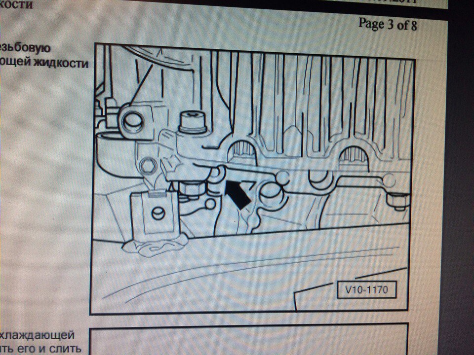

    Подскажите решил поменять антифриз, вообщем делал все по мануалу, слил с радиатора, кран с лева открыл и слилось очень мало для этого двигателя, всего 5 -6 литров =((( Отвернул болт между двигателем и коробкой по мануалу, очень мало и без напора вообщем полилось ну 50 грамм максимум всего, начал проволокой пробивать, там у меня ржавчина пипец, видимо никто ни когда не отварачивал этот болт, я его с трудом отвернул, залил в систему воду что бы промыть, болт решил не закручивать думал давлением выбьет там все, запустил машину, но нет просто стало немного течь оттуда, маленькой очень маленькой струйкой. три раза заливал и сливал воду что бы добиться чистой воды в бочке, как я понял в двигателе где то ещё 5 литров остается как их от туда вылить?? И что делать с этой пробкой ? А то что бы теперь воду сделать чистым антифризом надо антифриза литров 20 =((( двигатель AGA 2.4 автомат 5 ступка

    В системе всего 6 литров,у тебя мануал есть,поищи заправочные объёмы.

    У меня все вылилось с радиатора литров 5 с блока 3, остальное под давлением выдувал обмотал шланг тряпкой и в расширитель 6 очков.

    Объем 8 литров по мануалу для 2.4L, для 1.9L -7 литров.

    Да уж )) книженция волшебная,там и мощность у 2.4 AGA указана 130л.с. вместо реальных 165-ти )))

    Бывший хозяин машины подогнал.

    Да я и не спорю,в книжке прочитал,здесь написал.Как говорится-за что купил,за то и продал.
