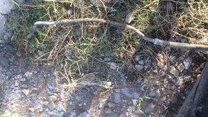

    Заехал в грязь на Ауди а6 с5 2003 года вырвало трубку, не пойму от куда она и смогу ли поехать в сто

    похоже на кондей
    Rus7lansm и sergei. нравится это.

    A6/c5 2.8 98г ALG
    Я тоже так думаю!!! Если ничего не вытекло,то точно он!
