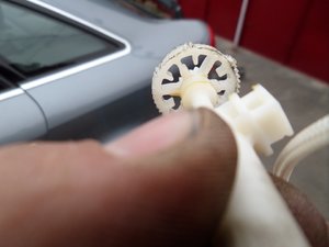

    вот этот привод

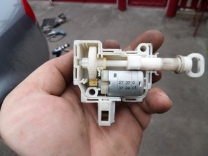

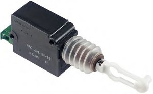

    У меня седан и привод другой,разбирал его смазывал и усилие пружины уменьшал,она как на кнопочном ноже,закручивающегося типа.Не помогло,моторчик не срабатывал.Полез косу смотреть,на некоторых проводах треснула изоляция и они были оголенные(могли и замыкать),а на других изоляция как бы целая,но место берегиба видно(кстати перегиба на всех проводах в одном месте) и если провод потянуть на разрыв,то изоляция рвётся, а провод переломан там уже давно.Все перепоял,теперь при нажатии на ручку моторчик помогает открыть замок и с брелка теперь открывается отдельно багажник.

    Разбери его,там пластмассовые шестерни,может зуб обломан.

    вообщем я на него напругу подаю - он прям немного как бы вздрагивает . и все дальше тишина
