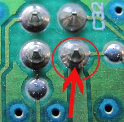

    Парни,напомните пжлст., когда дворники иногда начинают жить самостоятельной жизнью ( например на кочке срабатывают или когда рычаг вниз нажмешь чтобы они один раз "махнули", а они могут при этом раза 3-4 "помахать") - это чего поломалось и куда копать?
  3. virus64rus
    virus64rus Живу я здесь
    10 сен 2015
    1.593
    A6 C5 1.8T APU 99г
    Сперва реле посмотри микросхемы там может пропаять что нужно, оно вроде самое большое сдвоенное.
    Или саму стрекозу по менять.
    Я не ковырял может и она разбирается.

    так а что я там должен увидеть на этом реле? следы "подгорелости" или еще чего? как понять,оно это или не оно виновато?

    Вроде этого

    Скорее всего это стрекоза моросит, очень много отзывов по этой теме именно из за стрекозы.

    Тут к бабке ходить не надо, с такими симптомами это точняк подрулевой!
    Ну а там дело твое, до реле проще добраться, с подрулевым придется повозиться. Стрекоза состоит из двух частей, одна на повороты и свет с круизом, вторая правая дворники и БК. Меняются они по отдельности.
