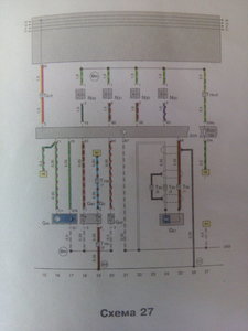

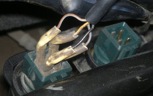

    Спасибо что откликнулись, машинка не загоралась дело не в иммо.
    И провод оказывается не желтый а с полоской с желтой, сразу не разглядел.
    С фоткал что б понятно было о чем речь.
    Сейчас подключен старый,рядом новый.
    И тот и тот не показывают. Значит не правильно наверно одел проводки.

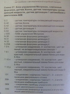

  7. virus64rus
    virus64rus Живу я здесь
    10 сен 2015
    1.593
    A6 C5 1.8T APU 99г
    Спасибо иду разбираться.
    Значит 3 и 4 масса . У меня они есть.
    1 на мозги.
    2 не ясно куда,видимо на приборку.
    Сейчас попробую методом тыка.

    Ура! Было всё перепутано.
    По пробовал согласно книжки.
    По цветам чуть не сошлось но смысл был ясен.
    Теперь показывает.
    Всем спасибо за поддержку.
    Осталось понять почему на родном тройнике место под один ДТОЖ
    А новый прислали под два датчика да еще и без заглушки, хорошо новый ДТОЖ в запасе лежал им и заткнул.
    Хотя номера на тройниках одинаковые.
    Ну это уже мелочи.
