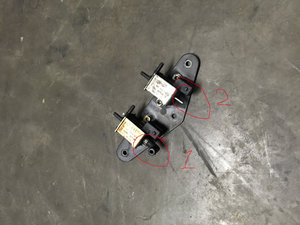

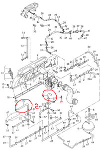

    Парни, помогите. Вот схема впускного коллектора мотора ANB 1.8Т
    Вопрос по кружку на картинке №1 - сопливится загнутый писюлек №49 на перепускном клапане. Он куда то подключается или что? или так и должно быть? в чем поломка?
    Может его заткнуть?
    Вопрос по кружку на картинке №2 куда подключается этот №60?

    Скорее всего каты вырезали и СВВ заглушили что бы резонатор не горел. Если с него тянет, то наверное лучше заткнуть его чем нибудь, если нет желания востанавивать всю систему.

    это первый или второй датчик?

    У меня на apu только один клапан на планке и с него идет на отключающий клапан N-14

    У меня на него на ALF шёл зелёного цвета разъём.
