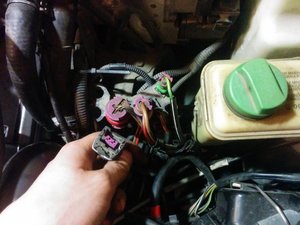

    Еще один вопрос ко всем, у меня какая-то свободная фишка слева осталась, где блок фишек всяких. Короткая... откуда она? IMG_20160715_221747.jpg

    Сань а это не от датчика температуры за бортом(тот что перед радиаторами стоит)?

    На него вроде зеленый разъем в 1 пин.

    Нет Сань,от датчика идут 2 провода и на разъёме соответственно 2 пина,а зелёный с одним пином это на что то другое идёт,я сейчас не помню точно на что.

    Ты был прав!
    Вывод, температура на приборке берется и еще откуда-то)))
