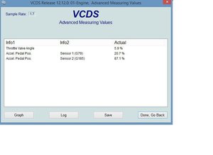

    А кто знает, какая вообще логика работы датчиков акселератора (G185/G79)?
    Чет по группам измерений сегодня лазил, смутило, что один показывает 20% постоянно и не реагирует на нажатие педали. Хотя ошибок никаких нет.
    UPD: Хотя чет я если честно забыл, какой именно датчик не изменял показания, может и второй, который 87 на картинке показывает.
