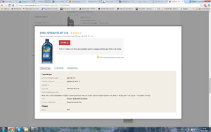

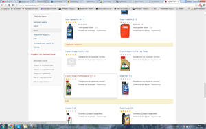

    Нашел свою машину выбрал двигатель как у меня зашел в масла на коробку и чёто он мне какое то масло предлагает там даже audi не написано =((( Все 4 масла не подходят как я понял

    Либо тоже самое только в таре производителя Mobil LT71141

    Это не аналог, просто имеет допуск. Ремонт выйдет дорожи.

    Хорошо вот его и залью =)) Но у меня один вопрос почему на emex он не предлагает Mobil LT71141 по этому номеру? G052162A2
    И ещё ввел в emex свой вин зашел там в коробку автомат и он дал мне номер вот этот G052145S2 и там тоже нету Mobil LT71141 сайт emex врёт? Ему можно доверять? И где ты смотришь какой реально номер должен быть? Заранее благодарен =)) Объясни мне облегчи жизнь =)))) А то с нашими мастерами желтое лить надо и всё =((( Всё приходиться знать самому и делать самому, пол машины уже сам перебрал, ну вот с маслом ка кто застрял =((( А и сколько масла мне купить ?? 6 литров хватит?

    Не путай G052162A2 идет в АКПП, а G052145S2 в главную передачу(дифференциал).
