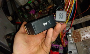

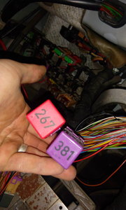

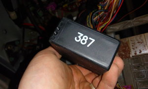

    A6 C5 2.7 biturbo
    Всем привет где из этих релюшек у меня разгрузочное реле и по остальным подскажите кто за что отвечает возможно на фото ее нет машина 2.7бт кватро
