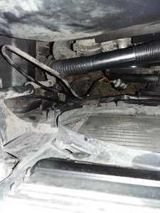

    Подскажите пжста что за провод? Идет в одной косе с провододами к G65,вентилятором и датчиком t в радиаторе. К чему он подключается?

    Подскажите пжста что за провод? Идет в одной косе с датчиком g65, вентилятором и датчиком t в радиаторе. Куда его подключить?

    трактор ))
