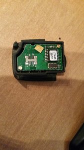

    Подскажите пожалуйста как вытряхнуть содержимое брелка, а то открыл а болтов нет, а на видосе который смотрел он не показал как раскрутил его
