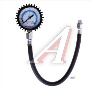

  14. Сergei
    Сergei Живу я здесь
    17 авг 2012
    3.514
    А6 2.4L
    Резьба там M10 x 1, тоже хочу купить мономер, жаба душить монометр стоит 600 р. ради одного раза покупать. У меня при заводе похожий звук пару секунд.
  15. Сergei
    Сergei Живу я здесь
    17 авг 2012
    3.514
    А6 2.4L
    Продается готовый, выкручиваешь датчик давления, и вместо него закручиваешь Монометр.jpg
  16. mars_r
    mars_r Живу я здесь
    16 янв 2013
    2.067
    A6/C5 2.4, ALF 97г
    Походу масло с головок убегает обратно в поддон. Говорят, что там обратные клапана есть под крышкой которая под впускным коллектором, и они должны удерживать давление в головах.
  17. mars_r
    mars_r Живу я здесь
    16 янв 2013
    2.067
    A6/C5 2.4, ALF 97г
    Так у меня есть манометры, да и компрессометр можно использовать, только переходник сделать. Под эту резьбу нету.

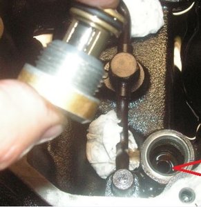

  18. Сergei
    Сergei Живу я здесь
    17 авг 2012
    3.514
    А6 2.4L
    Клапана не менял редукционные в развале головок, может дело в них?

  19. mars_r
    mars_r Живу я здесь
    16 янв 2013
    2.067
    A6/C5 2.4, ALF 97г
    Вроде про эти писали.
  20. Сergei
    Сergei Живу я здесь
    17 авг 2012
    3.514
    А6 2.4L
    При запуске если тарахтит, их меняют.
