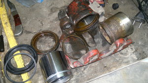

  4. virus64rus
    virus64rus Живу я здесь
    10 сен 2015
    1.593
    A6 C5 1.8T APU 99г
    Ate 11.0441-5704.2 Ремкомплект
    Ert 150279-C Поршень
    смазка mc 1600
    Всё встало как родное,
