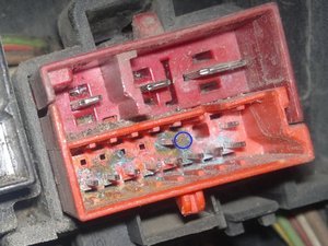

  12. virus64rus
    virus64rus Живу я здесь
    10 сен 2015
    1.593
    A6 C5 1.8T APU 99г
    Уже 2 дня ищу причину с брелка опускаются все стекла
    а поднимаются 3 кроме водительской дошел до разъемов у стойки и нашел отломанного папу и отломан под самый корень ,извлек его из мамы и пока думал как припаять , потерял. Как восстановить контакт ,заказать ремонтный пин?

  14. virus64rus
    10 сен 2015
    1.593
    A6 C5 1.8T APU 99г
    Попробую завтра зафоткать и поискать не отрезать же еще один. Да или если не найду, какую нибудь иголку вставлю.
  15. Яша26
    Яша26 Завсегдатай
    20 окт 2011
    946
    Чечня респ.
    Mitsubishi Pajero 3.8
    #555 Яша26, 9 апр 2016
    000 979 012 E сечение 0,5, 000 979 165 E сечение 0,75 оно?

  18. virus64rus
    10 сен 2015
    1.593
    A6 C5 1.8T APU 99г
    Да да он самый.
    А 0,5 и 0,75 это сечение провода а контакт одинаковый?
    Ну и цены 400р за что???:eek:

    Да, сечение провода, в остальном одинаковые.
