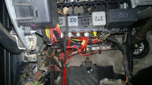

    На что идет реле между 370 и 372 ?
    Случайно обратил внимание,
    вроде бы контакты есть а самого реле нет. :help:
  17. Wallace
    Wallace Живу я здесь
    5 июн 2013
    1.731
    A6Q/01,2.4,AT,sed
    http://workshop-manuals.com/audi/a6...l_pump_relay/component_information/locations/
    смотри что это и придумывай для чего тебе хочется , чтобы оно у тебя стояло :shock:
    :wink:
  18. virus64rus
    virus64rus Живу я здесь
    10 сен 2015
    1.593
    A6 C5 1.8T APU 99г
    #538 virus64rus, 8 апр 2016
    Как я понимаю оно номер 10 и про него там нет ничего.:shock:
    Или - 4-Низкий Диапазон Гидравлического Реле Насоса, ???
  19. Marchell
    Marchell Живу я здесь
    6 мар 2006
    1.268
    A6/C5 AVANT AJK
    Да там все что угодно стоять может. Вон, сверху еще 2 ряду под колодки
    Sent from my PRO 5 using Tapatalk
